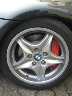

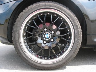

ich bin schon lange am überlegen was ich mit meinem Styling 40 Felgensatz machen soll. Zwei der Felgen haben leichte Bordscheinschäden und irgendwie ist der Lack auch nicht so prall. Die Felgen glänzen nicht sind aber auch nicht matt... eben ein wenig "langweilig".
Da der Felgensatz ab diesem Jahr als Winterradsatz verwendet wird überlege ich was ich machen soll.
Was haltet ihr davon.
Felge schwarz lackieren und nur den Felgenrand hochglanzpolieren. Sodass die Radreifenkombination schwarz ist und nur ein hochglanzpolierter Ring heraussticht.
Was kostet sowas und kennt jemand einen guten Felgenfachmann der meinen Wunsch verwirklíchen kann?

Hier mal ein Bild von meiner Vorderachsfelge und ein paar Bilder so wie ich es meine:

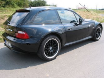

Yep, hab's auch gerade bei den Felgen (Kreuzspeiche 42) meines QP' machen lassen.
Alles komplett hat's € 600,00 gekostet.

AW: Felgen lackieren / polieren
Sieht gut aus!!
Aber bei zweiteiligen Felgen ist es auch etwas einfacher. Zudem sind mir 600€ viel zu teuer!
Hatte auch mal die Kreuzspeiche und beiße mir in den A.... das ich sie verkauft habe.
Ingmar

Ich fand den Preis, zumal 2 Felgen doch ziemlich übel aussahen (Lack ging hoch - milchig) angemessen.
Hatte auch erst mit dem Gedanken gespielt, mir andere, 18-Zöller, zu kaufen.
Aber ich habe mich ganz bewußt für die Kreuzspeiche 42 entschieden.
Es ist eine sehr schöne (Geschmackssachen ich weiss) und mit den Titanschrauben sehr hochwertige Felge
und sie passt zu dem schon fast als klassisch zu bezeichnenden Coupe.
Den "aufgemotzten" und verschlimmbesserten Teilen kann ich nix abgewinnen.:b

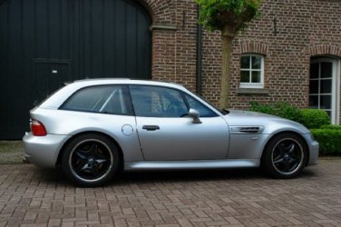

So geht es mir auch. Mir würde auch der äußere Rand poliert reichen.
Habe neulich einmal ein Foto gefunden - der scheint es so gemacht zu haben. Mir gefällt es gut.
Genau so habe ich es mir gedacht!
Sowas kann ja nicht sooo teuer sein?
Danke für das Bild
Ingmar
