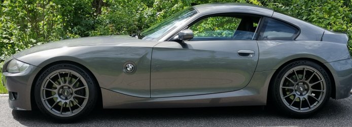

vorne passt 8" ET 30, aber hinten kannst du vielleicht (müsstest innen in die radverkleidung ein bisschen bearbeiten) 9,5 ET 25 nehmen. Dann hast du keine Distanzscheiben und die räder schauen so weit raus wie die csl felgen..

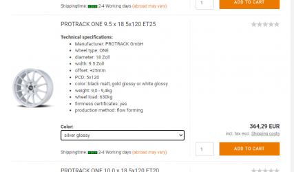

Problem ist, dass es nur schwarze gibt und ich auf silber lackieren lassen muss, da ich keine schwarzen Felgen bei einem schwarzen Auto mag.😆

puh... 255 ist schon schmal für 9,5"... bei den csl felgen sind es 265er auf 9,5 und da ist es schon leicht gestretched..
silber gibts eh.

silber gibts eh.

Ja die HA, aber nicht die VA mit 8Jx18 ET30, da ist es wohl besser gleich alle 4 lackieren zu lassen, oder nicht.
255 auf J9,5 passt und ein bisserl Stretch find ich gut, außerdem bleibt dann bei Serienreifen.
