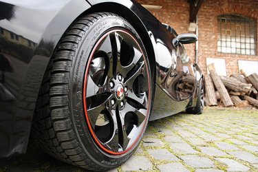

Frag doch mal Mitglied "eflavour", der hat 107er pulverbeschichtet.
Guckst du hier:

Richtig, so war es gemeint. Außerdem wolte ich einen optischen Eindruck vermitteln. Die Pulverbeschichtung sieht schon auf dem Bild richtig gut aus.
