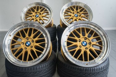

Ich hätte evtl. Interesse an den o.a. Felgen, in der Größe
8.5x19, ET 35 für die VA und
9.5x19, ET 35 für die HA
Fährt zufällig jemand diese Kombination und kann etwas dazu sagen? Qualität? Auch über die passende Reifenkombi für VA und HA?
Die sollten ja eigentlich ohne Probleme passen und auch eingetragen werden.
Kann man die evtl. überhaupt noch über den felgenshop-online beziehen, oder ist dort immer noch toste Hose (wen man hier die Kommentare liest)?
Auf dem havanna-braunen Zetti würden sie mir am besten in der Farbe Gold gefallen, bin aber für alle Meinungen offen.

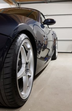

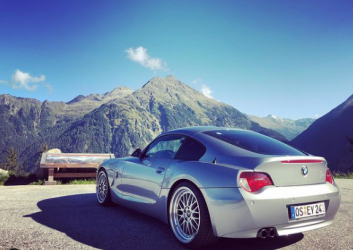

Ich würde 235 und 265 nehmen.
Für meinen Geschmack sind 225 und 255 auf 8 und 9 Zoll Breite schon grenzwertig. Mit breit bauenden Michelin PS4S geht es aber.
Bei 8,5 und 9,5 wird der Reifen mehr gezogen, wie man es bei Jack Blues sieht.
Mein Fall ist das nicht, aber anderen gefällt das. Jeder, wie er mag.
Mein Foto oben ist mit Falken Azenis FK510
VA 225/35 R19
HA 255/30 R19
Der Reifen steht meiner Meinung nach recht gerade.

Ja zu sehr gezogen finde ich optisch auch nicht gut. Wirkt aber deinen Falken 255er echt ok. @Scrape .

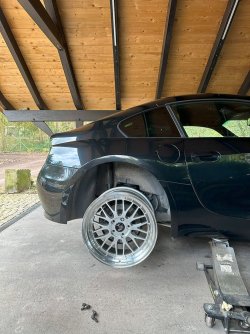

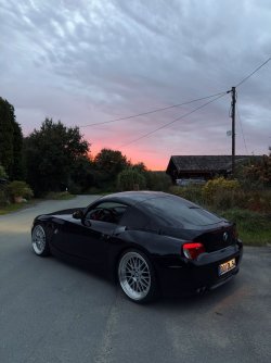

Habe die Felgen vorhin mal probe gesteckt.. ist natürlich noch ausgefedert aber ne 9,5er Felge wirkt schon echt breit in dem Radhaus. 😅
