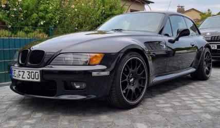

Ich fahre auf meinem 2.8 Coupe die BBS CH 8,5x18 ET35 & 10x18 ET40 (CH015 & CH018) mit Michelin PS4 225/40 & 255/35 und aktuell Bilstein B12.
Das passt aus meiner ohne Änderungen, etwas tiefer könnte er noch und dann würde ich wohl noch 10mm Distanzscheiben hinten verbauen. 265er hinten würde auch super gehen, aber vorne sind die passenden 235er umstritten.
