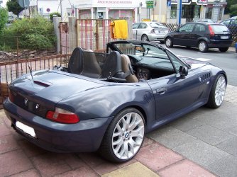

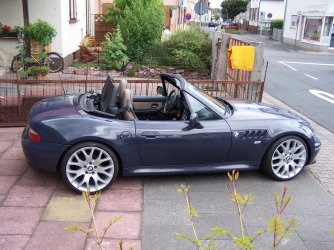

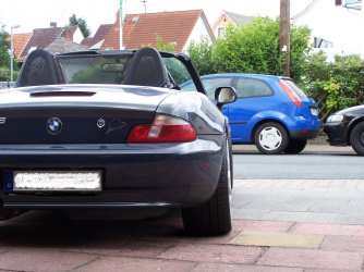

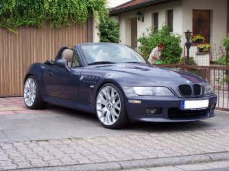

19 " wären nicht meins aber halt deins ;)BMW Felgen X5 Z3+ E46 Comp 018 bearb.jpgBMW Felgen X5 Z3+ E46 Comp 022 bearb.jpgBMW Felgen X5 Z3+ E46 Comp 026 bearb.jpgBMW Felgen X5 Z3+ E46 Comp 024.jpg
Hallo Pat.
danke für die Bilder, jetzt sehe ich meine Vorstellungen!:) :-)
So möchte ich das auch haben, im Y Style!
...aber das ist doch in 19", oder muss ich mich jetzt sooo täuschen?!
Bitte kläre mich auf, und helfe mir bitte auf die Sprünge.

Ja das sind 19 " vom X5 ( E70 ) style 177 9 + 10 x 19 ( 235 + 255 ) , die hatte ich nur kurz drauf war nix für mich , dazu viel zu schwer das erschlägt jede Dynamik.........
Schön zu angucken , eher unschön ( für mich ) zum Fahren :unsure:
Hallo Pat,
das sieht aber trotzdem klasse aus!
Die beiden Beitrage von VinVito und Aviator haben mich nun total verwirrt. Bei 8,5" schaut die Felge 5mm aus dem Radkasten und bei 9,5" passt alles.:thumbsdown:
Das kann ja nur aus den Ferigungstoleranzen liegen, die hier im Forum öfter genannt sind. Oder?
Jetzt bin ich leider gespannt, wie viel ich an Geld versenken werde, wenn die Toleranz :D bei Kauf der Fegen zuschlägt.
