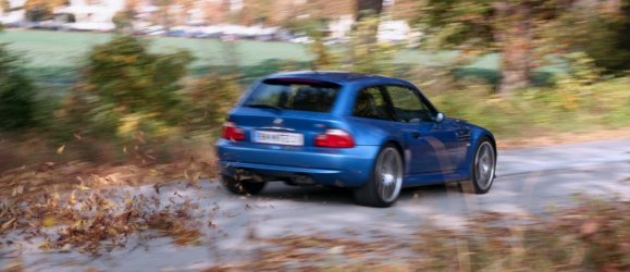

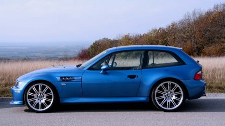

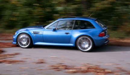

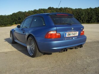

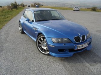

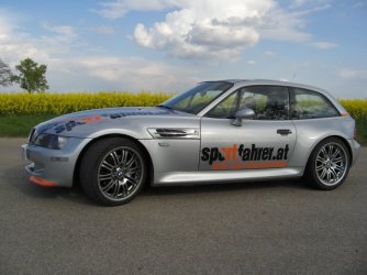

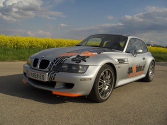

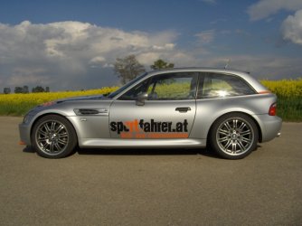

M Doppelspeiche 67 in 19"
Vorne: 8 x 19 ET47 mit 10mm Distanzen links & rechts
Hinten: 9,5 x 19 ET27 mit 15mm Distanzen links und rechts

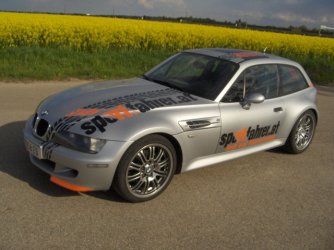

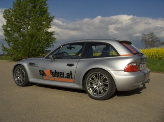

AW: Felgen- und Reifengröße für Z3 M Coupe

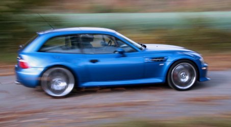

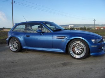

M Doppelspeiche 67 in 18"
Vorne: 8 x 18 ET47 mit 10mm Distanzen links & rechts
Hinten: 9 x 18 ET26 mit 20mm Distanzen links und rechts
FAZIT:
Wenn es Dir um die Optik geht: die 19"-er sind der absolute HIT & lassen sich durchaus auch flott bewegen....die Kofortabstriche sind da aber halten sich in Grenzen
Wenn Du ein "perfektes" schnelles Auto möchtest: 18" mit K&W Gewindefahrwerk 3 und das Ganze von einem Profi abgestimmt....
Hoffe ich konnte helfen

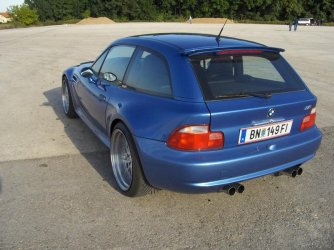

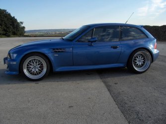

Ach ja, da wäre noch die "brutale" Variante:
18" Kerschers:s
Vorne:
9J x 18" ET 45 Typ 72CS17 (zu verbauen mit Distanzen 10mm)
auf YOKOHAMA AVS Sport 225/40 ZR18 92Y
Hinten:
11J x 18" ET 28 Typ 72CS37 (zu verbauen mit Distanzen 15mm)
auf YOKOHAMA AVS Sport 265/35 ZR18 93Y
Kanten hinten umgelegt, aber nicht gezogen....
