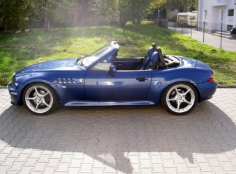

geht schon... musst halt nur auf die ET achten!
ich hab bei mir hinten 245/40 ZR 17 auf 8,5" ET 41mm verbaut und musste die Kanten umlegen lassen!
das auf dem foto ist natürlich nicht mein zzz :) ...lediglich ein beispiel dafür, dass es machbar ist!
