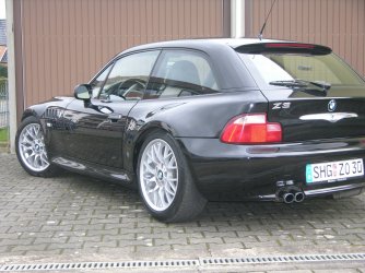

m.E. ist nichts zu beachten. Schau mal in deinen Fahrzeugschein. Da sollte bereits die Größe 8Jx17 et47 mit 225 45 Bereifung eingetragen sein. Ich fahre diese Kombination im Winter auf meinem Coupe mit 15 mm Spurverbr. pro Seite an der Hinterachse.
Gruß Horst
