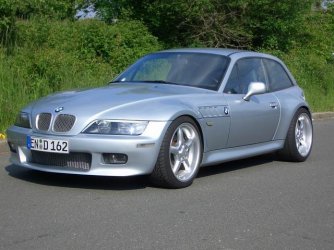

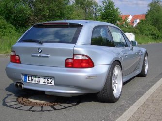

so, hier ist das versprochene bild:

Hi Danel,
meinst Du nicht das das ganz schön arm ist sich mit anderer Leuts arbeit zu schmücken ,weil das geniale teilchen habe ich Original gekauft und komplett aufgebaut .
Ihr könnt Euch ja mal die Bilder unter meinen Beiträgen anschauen oder direkt hier !!!
Schönen Gruß
Damian

WOW
geiles TEIL !!!!
fetter RESPEKT !!!!
und dazu noch selber Aufgebaut !!
ich frag mich wer hier derjenige ist der eine Schw***verlängerung braucht :X
AW: Felgenbreite + Spurverbreiterung (mal anders)
zu den an das heck gepappten standlichtern und der weissen ersatzradbox sag ich mal nix :d
