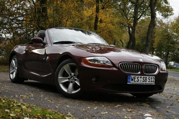

AW: Felgendschungel
Servus
Die 105er hab ich auch drauf.
225/45/R17 Rundrum mit 8J Felgen.
Die sehen meiner Meinung nach recht schick aus und sind zudem leicht zu reinigen.
(interessant für den Winter)
Gruß aus Moers nach Moers ;)
AW: Felgendschungel
Hallo S3PP,
sieht wirklich gut aus. Das Problem nur, der Verkäufer der Felgen sagt das die nur für
den 3.0 roadster und 3.0 coupe eingetragen werden. Meiner ist aber ein 2.5si. Muß
ich Morgen bei BMW abchecken. Brauche auf jeden Fall ein paar Winterfüße.
....schönen zzzz hast Du da.....
