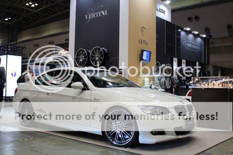

Hey Wolfi, wie findest du diese hier. Die ist vom Design her ähnlich zu deiner (nur noch ein wenig schöner :X )
Vertini Hennessey, gibt es auch in 8,5x19 ET35 und 9,5x19 ET35. Stehen also hinten ca. 5mm weniger vor als bei mir.
Zwar kein Z aber immerhin ein BMW mit 20".

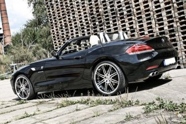

Stimmt, Steve; die sehen ähnlich (gut) aus! Wobei die Motec schon etwas günstiger sind. Aber ich hab ja mindestens noch 3 Monate Zeit zum Überlegen &:
Hier die Motec auf dem Z4
...gefallen mir einfach gut !

Das bei den Motec die Doppelspeichen keine Symmetrie mit den 5 Lochern für die Radschrauben bilden stört dich nicht? Mich würde es :veryangry Die Speichen wirken kürzer und die Felge dadurch kleiner.
AW: Felgeneintragung ohne Teilegutachten ?
Auf was du so alles achtest, Steve :B Aber stimmt, die haben 8 Speichen. Stört mich aber nicht im geringsten. Im Gesamtbild passt´s würd´ich meinen...:9
