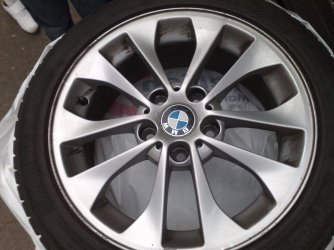

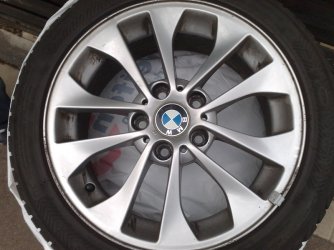

hier mal ein bild von den dingern. vielleicht erkennst du sie ja schneller als ich sie im katalog finde.

ich glaub ich hab sie gefunden. styling 98 doppelspeiche für 3er e46 205/50r17 et47.
