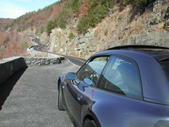

also zum erhöhten Windgeräusch auf einer Seite: habe ich das gleiche Problem, nur beim Beifahrer. Das Problem kann ich Dir sagen, aber ich konnte es noch nicht lösen.
Bei mir liegts an folgendem:
Wenn Du Dich hinter Dein Coupe stellst, und mittels scharfem Blick an der Oberkante der Tür und des gesamten Seitenrahmen schaust, wirst Du merken, dass die Türe ziemlich weit absteht. Sie könnte noch fester geschlossen werden.
Mir ist klar, dass die Türe immer etwas weiter absteht, damit der hintere Teil des Seitenrahmens nicht blank-poliert (durch wind und staub) wird. aber Du wirst feststellen, dass es auf der anderen seite nicht so ist (zumindest bei mir)
Eigentlich müsste man doch die Türe etwas feinjustieren können oder? Es liegt bei mir jedenfalls nicht daran, dass etwa die scheibe nicht ganz schliesst. Die Tür bräuchte noch etwas druck.
Gruss Blain
p.s. ICh habe einfach aus der Galerie ein Foto genommen, um die Stelle zu markieren, was ich meine. Der Besitzer dieses Coupe's möge es mir verzeihen, dass sein Goldstück zum Versuchsobjekt wurde.....
