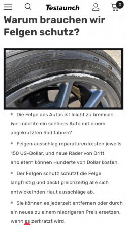

Ich hab auch keine persönliche Erfahrung aber wenn ich so eine Seite schon sehe, dann werde ich wohl auch keine persönliche Erfahrung sammeln :D
Davon abgesehen halte ich es für ausgeschlossen, dass der angeklebte Schutz die Felge beim abgebildeten Schaden auch nur annähernd geschützt hätte.
Das Ganze ist maximal ein Steinschlagschutz und etwas für Liebhaber der etwas seltsamen Optik.
