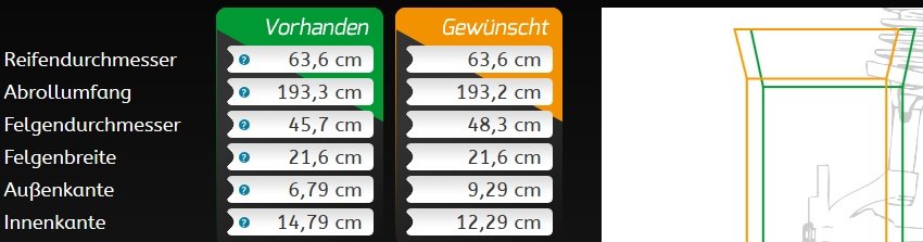

Hätte auch eine Frage an die Z-Experten. Die Felge die mich interessiert ist die MAM 10T (19x8,5 ET15).
Lt. Reifenrechner und der im Gutachten genannten Reifen (225/35/19 & 255/30/19), kommt die Felge im Vergleich zu meiner "Styling 294" hinten 2,5cm und vorne 2,0cm weiter raus.
HA http://www.reifenrechner.at/index.html?&1rb=255&1rh=35&1durchm=18&1fb=8.5&1et=40&2rb=255&2rh=30&2durchm=19&2fb=8.5&2et=15
VA http://www.reifenrechner.at/index.h...t=29&2rb=255&2rh=30&2durchm=19&2fb=8.5&2et=15
Fragen; braucht man für die ET15 verlängerte Radbolzen oder geht das noch und werden die Felgen überhaupt ohne bördeln V/H gehen? Hat jemand ET15 bei 19Zoll ohne Nacharbeiten montiert?
