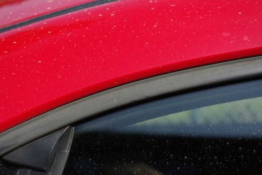

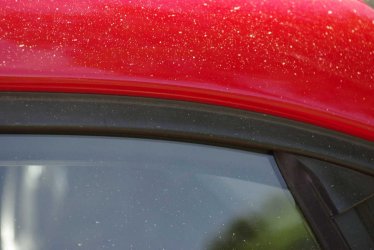

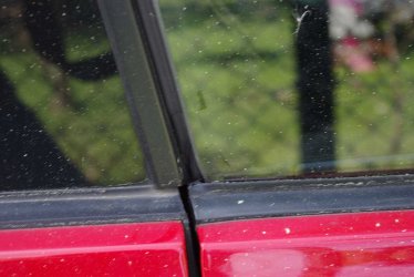

Hier die Fotos von der reparierten Seite, sorry, der kleine ist noch nicht gewaschen ;)

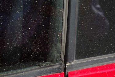

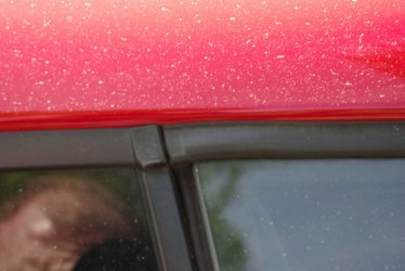

Und hier die Foto von der Seite, die den ersten Fensterheber noch in sich hat ;)
Ich hoffe, die reichen Euch so, um mir weiterzuhelfen.
schaun wir mal ;)
also an der oberen kante fährt das fenster schön unter den "rahmen", das sieht also schonmal gut aus. wenn man sich das obere stück der b-säulen dichtung anschaut sieht man, dass sie unten mehr anliegt als oben (oben hast auf paar cm "luft"). d.h. die scheibe gehört nen kleinen tick nach innen geneigt (so wie ich das sehe zumindest).
ABER
wenn ich mir deine b-säulen dichtungen anschau - gerade am übergang blech/scheibe - dann hab ich nen ganz anderen verdacht. so wellig und gestaucht wie die ist, kann ne scheibe da ja nie richtig anliegen. ist die dichtung noch weich oder wird sie schon hart?
bevor jetzt irgendwas an der scheibe machst, drück mal die dichtung nach aussen und schau ob sie "gerade" ziehn kannst. dann schmierst das ganze mal mit vaseline oder hirschtalg ein. je nach dem wie sehr es bei dir "pfeift", kanns so dann schon reichen.
über kurz oder lang solltest die dichtung aber mal wechseln.
wenns dann immer noch pfeift, wärs dann ganz gut zu wissen, wo genau es pfeift.
