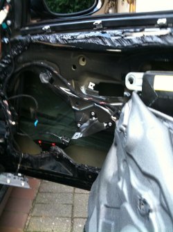

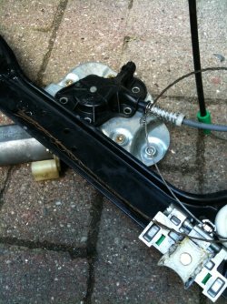

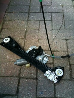

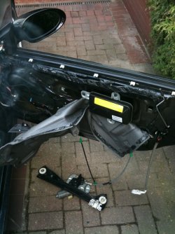

Habe mich eben einmal drangemacht, die Türverkleidung abzunehmen! Dank einer Anleitung aus dem forum hier, gab es keine Probleme!
Beim Fensterheber, ist tatsächlich, wie hier schon vermutet, der Bautenzug gerissen!!!:g
Jetzt meine Frage: Könnt Ihr mir sagen, welches Teil ich Neu bestellen muß?!?
http://de.bmwfans.info/parts/catalo...e/vehicle_trim/door_window_lifting_mechanism/
Habe mir gestern eine TIS CD bestellt, ist dort beschrieben was man beim Einbbau beachten muß, bin der Meinung hier gelesen zuhaben, das bei unsachgemessen Einbau, die Scheibe kaputt gehen kann!
Habt Ihr vieleicht Tipps zum Einbau?
Vielen Dank schonmal!

AW: Fensterheber Beifahrerseite
Hallo Hamburg,
ich hatte letztes Jahr das gleiche Problem. Bestellen musst Du Teil Nr. 2 mit der TN 67 62 8 362 064 - das ist der gesamte Antrieb mit Seilzug. Der Seilzug kann leider nicht einzeln gewechselt werden.
Weitere Tipps zum Aus-/Einbau findest Du unter folgendem Link:
http://www.zroadster.com/forum/bmw_z4_roadster_e85/61289-fensterheber_defekt.html#post1117510
Gruß Editor
