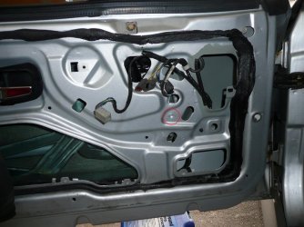

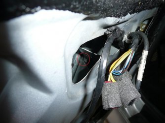

Hallo zusammen,
machen wir's kurz für die lesefaulen wie mich:M
Fensterheber auf der Fahrerseite fährt keinen mm mehr hoch.
Grund dafür ist eine "abgescherte" Niete (Bild 1) und ein ausgerissener "Metallkäfig" (Bild 2)
&:1. Bin handwerklich sehr geschickt und würde es gerne selbst reparieren.
Gibt es da eine Möglichkeit? Habe über die Suchfunktion leider nichts passendes gefunden.
&:2. Ist es möglich den Metallkäfig einfach zu tauschen und alles ist wieder in Butter?
Danke im voraus!!!:t
Gruß Stefan

Hi Stefan!
Das ist der Worst-case, da hilft im Regelfall nur Schweissen oder nach dem BMW-System schlicht eine neue Türe...
Grüsse,
Tom

Danke, aber kann man den "Käfig" nicht einfach tauschen?
Was würde den eigentlich ne neue Tür kosten?

Also da ist meines Wissens nicht viel zu tauschen, das ist wohl alles an einem Stück.
Eine neue Tür kostet knappe 500.-€ grundiert.

das mit dem Schweispunkt hatte ich auch, bin zum Händler zeigt Foto davon usw., daraufhin verlangte er den Schlüssel => einpaar Minuten später war das Problem behoben (neu geschweist)! 0€! :t
zum zweiten Bild, wäre es da nicht evtl. möglich einen flachen "Winkel" zu nehmen und mit Schrauben oder so dann zu verbinden????

AW: Fensterheber def, Niete ab, Käfig gebrochen!
500€ mit oder ohne Steuer grundiert is mir echt ein wenig zu viel. Nur wegen nem def Fensterheber:j:j:j
Ich habe auch nichts gegen eine >gut< erhaltene gebrauchte Tür von nem
Unfallwagen (wenn technisch 1A).
Wird aber, denk ich mal, sehr schwierig werden so etwas zu bekommen.
