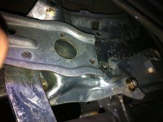

Als ich heute mein Fenster auf der Fahrerseite runterfahren wollte, gab es plötzlich einen lauten Knall in der Mechanik. Der Motor drehte noch aber es bewegte sich nichts mehr. Auch ist die Scheibe völlig lose, das heisst man kann sie durch Ziehen und Drücken nach oben oder unten fahren.
Ich habe ja schon oft vom leidigen Thema Fensterheber gehört, und in Verbindung damit dass Schweißpunkte brechen. Also hab ich mich grade eben mal dran gemacht und die Türverkleidung abgebaut.
Dann ist mir aufgfallen dass eine Schiene komplett rumhängt. Könnt ihr mir bitte sagen ob das auf dem Bild genau diese drei Schweißpunkte sind, die brechen?
Wenn ja, was ist die Lösung? Ist sowas nochmal zu schweißen oder muss ein neuer Fensterheber her?

Hab weiter ausgebaut und meine erste Frage hat sich eigentlich erübrigt. Denn ja, alle drei Schweißpunkte sind ab, und eine dieser weissen Gleiter ist komplett hinüber. Die zweite Frage bleibt allerdings, kann man die Schweißpunkte neu setzen oder muss zwingend was neues her?
ja, aber solange die ursache (sprich die verkantung oder schwergängigkeit) nicht abgestellt wurde, bringt dir schweissen nichts bzw. es wird wieder brechen.

So, der Fensterheber wurde geschweisst und funktioniert erstmal wieder einwandfrei. :-)

habe auch gleich den fensterheber an der sollbruchstelle nachgeschweißt. dazu einfach 6mm löcher neben den intakten heftpunkten gebort . dann diese sacklöcher satt zugeschweißt. denke jetzt wird es lange halten. auf dem rückweg haben sich die gleitstücke um 20€ verteuert. 84km/h statt 70km/h:g
