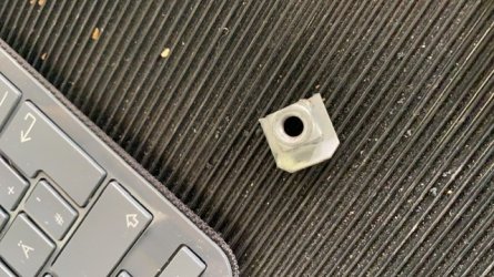

Nach knirschenden Geräuschen will den Fensterheber tauschen
Teile sind am Start
Jetzt hab ich dieses Teil in der Tür gefunden und frag mich ob ich tatsächlich wechseln muss oder es eventuell gar nicht nötig ist
Kann wer bitte helfen ?
Danke
Die Schraube sichert nicht das Gleitstück
Fensterheber ist raus sber ich suche immernoch den Platz des Fundstücks????
