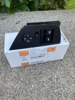

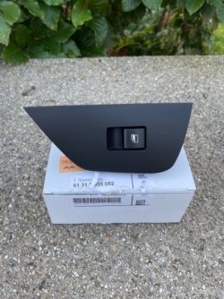

Apropos: verkaufe die alten Teile. Technisch zum Zeitpunkt des Ausbaus 100% top. Optisch eigentlich echt gut erhalten. Aber eben nicht perfekt. Nehme gerne Angebote an.

Was hast du dir für das Modul der Fahrertür preislich vorgestellt? Bei mir geht das Steuerkreuz nur noch in drei Richtungen.
Lässt sich die Blende irgendwie abnehmen und wechseln?
Habe auch noch einen, bei dem allerdings die Spiegel anklappfunktion nicht mehr funktioniert. Ansonsten funktioniert alles einwandfrei
