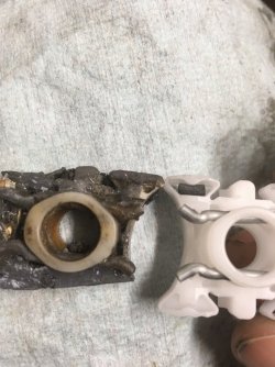

Ich habe ebenfalls ein Problem mit einem Fensterheber in meinem Coupé:
Der Fensterheber auf der Beifahrerseite läuft sehr schwergängig. Die Scheibe klemmt offenbar nur zum Heck hin und nur beim Runterfahren. Dabei verkantet sie auch deutlich. Beim Hochfahren ist alles normal und die Scheibe ist auch nicht mehr verkantet. Grundsätzlich ist es im Winter schlimmer als im Sommer und wird von Jahr zu Jahr schlimmer. Kann das durch die Gleitstücke verursacht werden? Werden im Coupé die gleichen Gleitstücke verwendet wie im Roadster (51 32 1 938 884)? Ich konnte die 51 32 1 938 884 bislang nur dem Roadster zuordnen.
Hi,
bei BMW Fans Info kannst du schauen welche Teilenummer die beim Coupe haben.
Und ja, hackeliges Fenster was von Jahr zu Jahr schlimmer wird kann davon kommen.
Probieren geht über studieren. Die Gleitschienen beim Tausch der Gleiter ordentlich reinigen und mit neuem Fett versehen.
