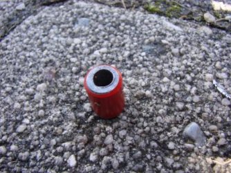

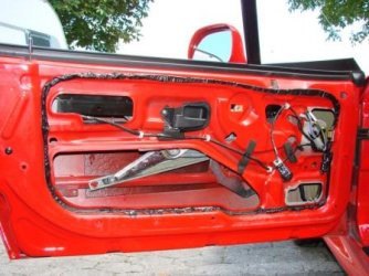

Da meiner auch auf der Fahrerseite zu knacken und knarzen begann, hab ich mir gedacht, an diesem schönen sonniges Sonntag kann ich ja mal die Verkleidung abbaun und mal alle Schrauben nach ziehen.

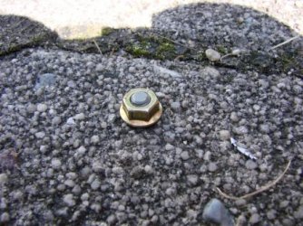

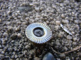

Also hab ich alles schon sauber ausgebaut, ordentlich alles geschmiert, die Schrauben nachgezogen, den Fensterheber ausprobiert, noch aml nachgezogen und ZACK! war die Schraube ab. :g
Noch dazu die Mittlere die gar keine Schraube ist. Sondern ein an die Seitenaufprallstange eingenietetes Stück Metall mit Gewinde drauf.
Tja, was nun tun.

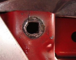

Zuerst mal hab ich das Rundeisen samt Nietverbindung rausgebohrt und siehe da! Gut dass das passiert ist. Die hintere Aufnahme für diese Teil hat nen Riss. Wäre also füher oder später eh raus gerissen. Jetzt ist der Riss wenigsten leichter zu schweißen.
Als nächsten werd ich den Riss schweißen, durch das Loch eine gute M6er Schraube von hinten duchführen und dann alles wieder zusammenschrauben. Dan müsste wieder alles passen.
