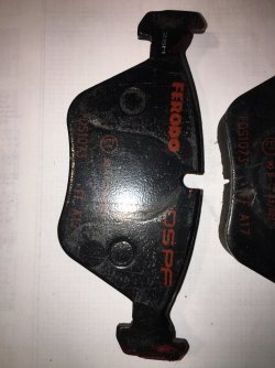

BMW Z4 e85 Ferodo DS Performance Beläge VA
Wieso der Verkauf?
Werde auf die si Bremsanlage wechseln und habe mir bis jetzt nur die Jurid AS Beläge auf Halde gelegt. Plane nächstes Jahr 2-4 Trackdays - daher Interesse an den Belägen
