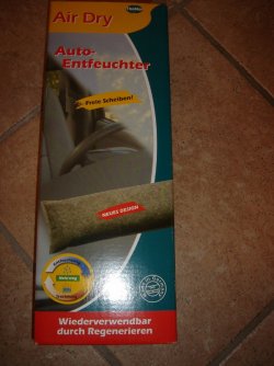

Noch einfacher:
AirDry
Wirkt ca. 2-4 Monate, und ist wiederverwendbar durch Regenerieren.:t:t
Ca.9,50 €

Danke Andreas, sehr netter und guter Tipp. :t
Da stehe ich dann morgen nicht soooo doof da. :w :d
