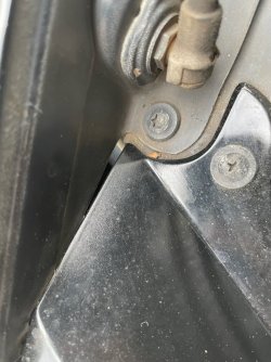

Mich hat es nun leider auch erwischt. Hab dieses Jahr nur Pech mit dem Zetti. Da ich auf Faceliftheck umgebaut habe, habe ich über den Rückleuchten einen Spalt: dadurch lief das Wasser in den Kofferraum. Hoffe dass die Endstufe überlebt hat. Bin derzeit alles am trocknen. Hat jemand von euch ein Foto von einem e85 Facelift, wie es dort ab Werk aussieht? Anbei zwei Bilder von meinem
