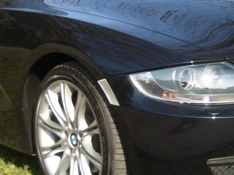

Hallo zusammen,
bei meinem Facelift Z4 hab ich seit einiger Zeit unter dem rechten Reflektor am vorderen Kotflügel Feuchtigkeit mit Tropfenbildung.
Meine Frage, kann man den Reflektor abmachen, trockenlegen, besser abdichten?
Problem bekannt?
Danke und Grüße

Sind geschraubt du musst aber vorher die "Montageklappe" entfernen.
AW: Feuchtigkeit unter seitlichem Reflektor
Hatte das gleiche Problem schon mehrfach !
Da ohne Teil-Demontage des Stoßfängers man anscheinend nicht an die Verschraubung des Reflektors kommt, habe ich die Verschraubung des alten Reflektor abgesägt und den neuen nach Abdichtung mit Silikon eingeklebt. Seither ist der Reflektor dicht.

ich hatte auch links einen wassereinbruch vor kurzem :g
hab einen neuen scheinwerfer beim :) auf garantie bekommen
