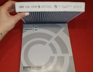

es ist der Luftfilter,der Innenraumfilter würde ich mit machen der wird alle 25000 km getauscht.
wenn du Klimaautomatic hast dann diesen MANN CUK 2339 Aktivkohlefilter
Luftfilter MANN C 29 132 am luftfilterkasten 4 klammern öffnen deckel anheben
innenraumfilter
Danke mal für deine Antwort. Noch eine frage dazu. Warum den 2339? Bei den anderen beiden Filtern von Hengst mit anderen masen steht dabei: "Einschränkungen zur Verwendung am ausgewählten Fahrzeug:
Fahrzeugausstattung: für Fahrzeuge mit Klimaanlage" und die haben beide eine Breite von 240mm der 2339 hat 247 mm. Pass der 2339 dann trotzdem?

Klimaautomatik immer aktivkohlefilter und der ist größer.
Normale Klima immer Papierfilter und der ist kleiner.
Ich gehe mal davon aus das du eine klimaautomatik drin hast.
Danke für euire Hilfe hat alles gut geklappt. Zündkerzen habe ich auch gleich mitgemacht. Fehlt nur der der Ölwechsel bei MR wasch und Inspektion 2 habe ich hinter mir =)
