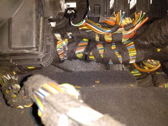

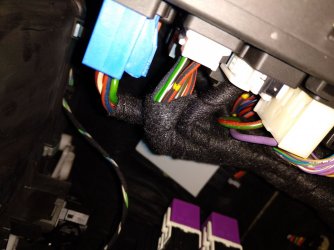

habe einen Z4 Bj.2005 und was ich so gelesen habe sollten die vor Facelift Modelle eigentlich Stecker für die Fußraumleuchten haben.
Ich finde sie aber nicht.
Weiß jemand in welchem Kabelbaum der Stecker sein sollte?
Im Anhang sind Bilder von der Beifahrerseite.
Danke!

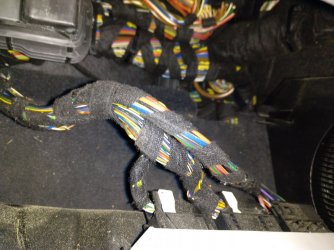

Such mal den Kabelstrang auf Bild 2 ab, entweder ist der Stecker dort eingewickelt oder ganz an der Spritzwand.
Wenn ich mich richtig erinnere war er bei mir separiert an der Spritzwand (zieh auch den Teppich ein wenig von der Wand weg, der liegt event. Dahinter.)
Edit, behaupte mal es ist das Kabel im bild

Super, danke!
Dass ich das nicht gesehen habe...
War wohl doch schon zu dunkel.
Werde morgen gleich nachsehen!
