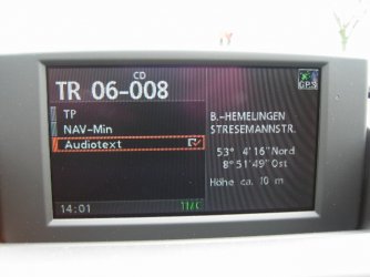

Moin,
habe soeben bei meinem Übergangs-Z4 festgestellt, dass es unter INFO einen Menüpunkt AUDIOTEXT gibt.
Nachdem ich den aktiviert habe, wird von der MP3-CD folgendes als Text angezeigt:
Interpret
Titel
Album
Ich bin begeistert :)
(Wehe es lästert einer über meinen Musikgeschmack :) )
Beste Grüße

Höhe 10m?? Sag mal, bist Du in Bremen auf'n Berg gefahren ;) ...
Danke für die Bilder! Ich hatte schon gerätselt, wie das aussehen wird... sicher ist das auch ein Punkt für das Navi Prof. - das BMW Business CD Radio wird die Musiktitel bestimmt nicht so umfassend auf das kleine Display bringen.
