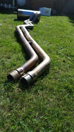

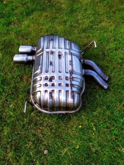

Warum sollte Bastuck ESD nicht an die Serie passen, klar geht das.
Das Bastuck Ersatzrohr geht bis zum Endtopf!
Der original MSD und VSD waren vorher montiert mit Bastuck Endtopf und nun das Ersatzrohr!
Den original Topf hab ich auch noch, da siehst du wo geschnitten wurde!

Du kannst Bastuck Ersatzrohr mit Serientopf fahren oder Bastuckendtopf an die Serienanlage hängen alles nach Belieben, denke aber daran, daß Ersatzrohr hat keine Flansche!!!!!!!
Ich hab die Bastuckmuffen entfernt und mit Hülsen verbunden, ist einfacher und dicht!Screenshot_2019-07-30-17-06-22-338_com.miui.gallery-648x1404.png
