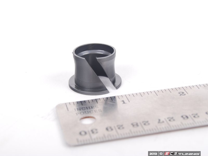

Die Buchsen sind aus Kunstoff :confused: und leiern aus. Die feinste Lösung wären wohl Messingbuchsen
basteln :rolleyes: Ein u. Ausbau ist schon etwas für versierte "Schrauber".
Hatte mir erhofft es wäre einfacher. Im Netz gerade ne Anleitung für nen anderen BMW gesehen, da muss im Motorraum was weggeschaubt werden, Lenksäule runter usw... :eek: :o Gefällt mir gar nicht wenn das auch bei uns so ein Aufwand ist. Die Buchse kostet nur nen Euro.

Fehlt nur noch Aus und Einbau ... muss mal meine 1-2 Leute anklingeln, ob das an nem Tag machbar ist. Ggf. bestell ich das Zeug schon mal, kompletter Satz inkl. Pedale kostet so um die 100 Euro, ohne Pedale 50. Vielleicht sind die oben aber auch ausgeleiert und müssen mit getauscht werden.
Dann könnte man mal schauen, ob die Buchsen selbst herstellbar sind. Das dürften die Übeltäter sein (Teilenr 35211158290):
Ich schau mal ob ich Maße finde.
Das ist ja unfassbar. Im Ersatzteil haben beide auch noch gleiche Kosten. Da fragt man sich doch, ob man die komplette Pedalerie nicht auf 35i umrüsten sollte...
.... oder auf's 23i Pedal umrüsten und dann nen knappen Kilogramm Fahrzeuggewicht sparen ;)
Das hab ich ja schon ;) Der Grund scheint einzig in der Rückholfeder zu liegen, die ist beim 35i massiver und wird auf der anderen Seite angeschraubt, weil das Pedal schmaler ist.
