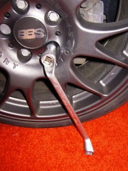

AW: Frage an die Schrauber: 1. Radschraube ist runde, 2. Radschrauben fressen sich fe
:t...Mit 'nem Ringschlüssel wird man jedoch bei Alufelgen nicht so glücklich.
Stimmt, mit der normalen Kröpfung kommt man nicht tief genug drüber und/oder vermackt sich die Felgen.
Gemeint war hier die Demontage mit aufgesteckter Langschaftnuß im Ringschüssel.
