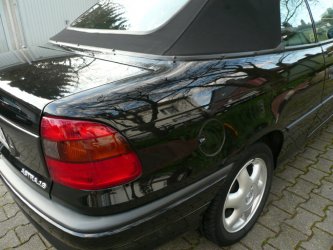

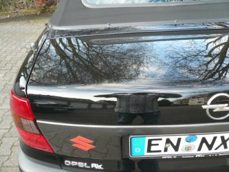

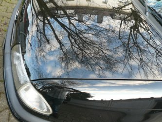

Hier ein paar Bilder von meinem T-Car Opel Astra Cabrio 10 Jahre alt behandelt mit Saphir Wachs und die Fotos sind nach der dritten Wäsche gemacht! :t
Ich hoffe das sagt alles :w
Gruß Frank !

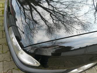

Noch eins !
