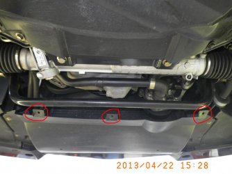

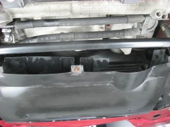

Hi zusammen,
beim Ölwechsel ist mir aufgefallen, dass über dem vorderen Stabi meines MQPs vielleicht mal eine Abdeckung war und jetzt fehlt:( zudem man an den markierten Stellen Abdrücke sehen kann.
Leider sind die Zeichnungen im ETK nicht besonders aufschlussreich und auch der Freundliche ist im Moment ratlos, hat aber freundlicherweise eine Anfrage nach München gestellt.
Wäre schön, wenn einer von Euch mir helfen könnte.

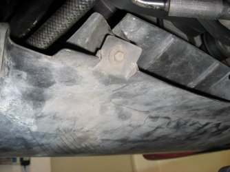

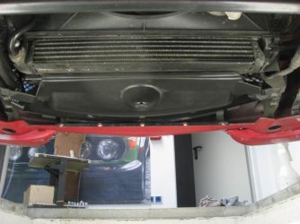

nein, dann wäre die Luftführung ja hinter dem Ölkühler,
denn der ist direkt am Wasserkühler.

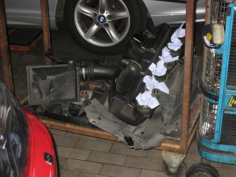

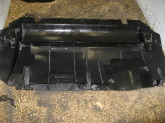

Teil 15 ist auf meinem 2 Bild (was nicht besonders gut ist und von der Wekstatt ist), rechts am Bildrand hochkant
Das gesuchte ist aber Huckepack auf der Abdeckung
blöderweise hatte ich die Teile letzte Woche noch ab, aber kein Bild gemacht,
aber es sind 3 verschieden Teile
ich meine vorne an der Stoßstange ist die Ölkühlung teil 15, dann Abdechung teil 2
und die hat innenliegend teil ??

dafür gibt es keine Verkleidung. ist offen da. habe mir dann später eine Verkleidung selbst gemacht. ist leider so...
Genau das hat die Anfrage in München auch ergeben :( bleibt noch die Frage woher die deutlich sichtbaren Abdrücke von Schrauben o.ä. an dem vorhandenen Teil mit den Bohrungen kommen.
Hast du viellecht ein Foto von deiner selbstgebauten Lösung? Gerne auch erst wenn du dein QP mal wieder von unten siehst.

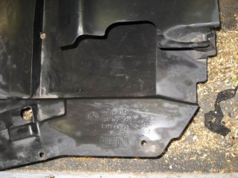

Rätsel gelößt!!
war noch mal in der Grube und am ETK
also wie vermuten zw. Stoßstange und Ölkühler:
51 71 7 893 676
Teil 15 Ölkühlung Luftzufuhr
jedoch nicht sichtbar, da von Luftführung verdeckt
51 71 2 491 034
Teil 2 Abdeckung
http://de.bmwfans.info/parts/catalog/Z3/Coupe/Europe/Z3_M3.2-S54/browse/vehicle_trim/air_duct/

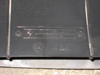

das Gesuchte sitz Huckepack auf Teil 2 und ist:
17 21 2 228 449
Teil 11 Luftführung und wird mit Schrauben Teil 12 befestigt
http://de.bmwfans.info/parts/catalog/Z3/Coupe/Europe/Z3_M3.2-S54/browse/radiator/engine_oil_cooling/
Grüsse Jens
ich habe mir eine einfache Carbonplatte gemacht und dann an den Punkten angeschraubt. zur Verstärkung kleine Streben nach oben, kleine Entlüftungsschlitze damit die Luft vom Kühler dennoch entweichen kann....nichts besonderes. kannst auch eine einfache Kunststoffplatte drunter machen.
Danke so werde ich es vermutlich auch machen. Das mit der Entlüftung habe ich mir auch schon überlegt, vielleicht ist da extra keine Abdeckung.
die Entlüftung brauchst du unter anderem wegen des Kühler, damit die heisse Luft nicht im Motorraum hängen. Ich habe z. B. fast den gesamten Unterboden zu. da ist eine Entlüftung an der Stelle schon notwendig. sicher ist sicher...

Danke :thumbsup: Christoph für deine Mühe. Meinst du das Teil ist wichtig für die Entlüftung des Ölkühlers? Ich hätte nicht gedacht das da was obendrauf kommt.
Viel wichtiger wäre mir die die Lücke um den Stabbi herum zu verschliessen (Verwirbelungen?). Ich werde wie mr.duc auf jeden Fall den Zwischraum zwischen beiden Abdeckungen zumachen, ob ich das "Huckepackteil" draufmache weiss ich noch nicht, kaufen werde ich es auf jeden Fall.
