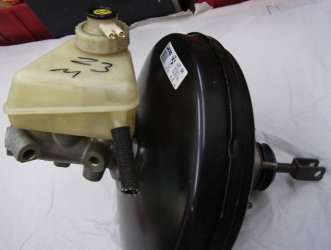

AW: VERKAUF Bremszylinder Z3M
Da ich meinen 2.8er ja nun nicht mehr fahre, verkaufe ich den Hauptbremszylinder inkl. BKV vom ///M.
Wer also seine Anlage umrüsten möchte; kann die Teile haben. (waren bei meinem Z noch nicht eingebaut)
Preis (inkl. Versand) 249,- €
