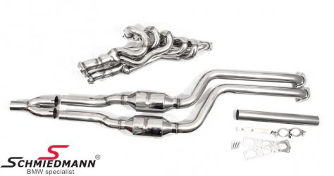

Habe die Anlage damals auch verbaut und eingetragen....
Sieht so aus....

Ne...warum ? Weil die Kats unterm Auto sind ?
