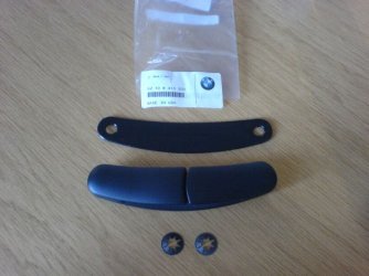

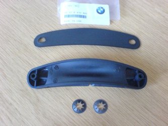

Ich habe heute die bestellten Gurtspangen bekommen - siehe Bilder.
Werde mich am Wochenende mal mit dem Einbau beschäftigen :t
