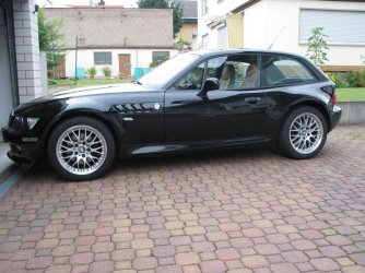

Ich habe ein ganz serienmäßiges Z3 3.0-Coupe Bj. 06.02
mit werksseitiger Mischbereifung (Kreuzspeiche 42)
AW: Frage Spurverbreiterung
Dann hast du 17" mit 225er vorne und 245er hinten? Hab ich auch, zusätzlich noch Fahrwerkstieferlegung um 30 oder 40mm. Habe jetzt hinten Distanzen mit 20mm je Rad dran, sieht auf jeden Fall gut und stimmig aus. Beim TÜV war ich nur ganz kurz, hab's noch nicht komplett abnehmen lassen (hatte was vergessen). Der Prüfer meinte aber, dass das schon passen wird. Bin auch mal rückwärts auf 'nen Kantstein gefahren, es war noch genug Spielraum vorhanden. Der Prüfer meinte, es müssen vom Reifen zur Karosseriekante 5mm Luft sein. Meine Alus siehst Du ja auf meinem Bildchen links, kommt wohl auch noch auf die Einpresstiefe der Felgen an. Da bin ich aber kein Fachmann.
