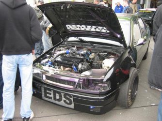

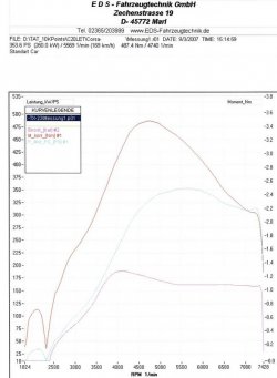

vorauslassaustoss nich zu vernachlässigen....
ne sauberes spülgefälle hinzukriegen mit dem serienkrempel ist recht einfach ..
schwierig wird s ,wenn leistung bei rum kommen soll.
ich bin jetzt bei ner literleistung von 106 ps bei meinem kadett,bei turbo sinds 265 ps ,hier mal ein paar scenen wo ich mich dran austobe%:
MyVideo - oleben von Kadett
MyVideo - Carsten s Kadett Teil 2 von Kadett
wenn ich überlege wieviel die opel motoren aushalten (müssen),dann sollten eigentlich 400 ps für 3.0 kein problem sein,us kolben o.ä vorausgesetzt:M
