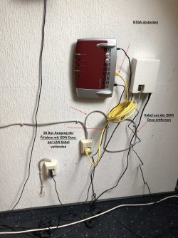

Bei meinen Eltern wird von ISDN auf IP Telefonie umgestellt. Der Termin zur Umschaltung steht, eine Fritzbox mit S0 Bus ( die 7490 ) wurde auch schon angeschafft.

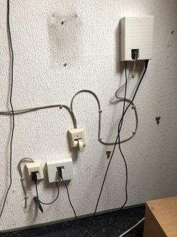

Ich hab jetzt das Problem das ich nach Abschaltung des Analogen Signals eine offene Leitung am NTBA hab. Eigentlich sollte laut meiner Recherche ein RJ45 Stecker an das offene Ende der Verkabelung und dieser Stecker dann in den Fritzbox S0 Anschluß.
Ginge folgende Variante ebenso?
Bei der ersten ISDN Dose ( auf dem Bild zu sehen mit 2 Kabeln, links zum Bus, rechts zum NTBA ) das Kabel zum NTBA lösen und anstelle ein LAN Kabel, aus dem S0 Anschluß von der Fritzbox zur ISDN Dose legen.
Zumindest habe ich diese Variante in einigen Foren bereits lesen können, war mir nur nicht ganz sicher das auch richtig verstanden zu haben.

Die richtigen Verbindungen NACH Umschaltung auf IP sind folgende:
Von der TAE-Dose (also von draußen) mit dem Kabel, das der Fritzbox beiliegt (das einfache, nicht das mit drei Steckern), in die hellgraue Dose "DSL/TEL" der Fritzbox. Von der Dose "FON S0" der Fritzbox mit Westernkabel in die ISDN-Anlage. Das darf ruhig über die Leitung gehen, die ursprünglich den NTBA mit der Nebenstellenanlage (bzw. sonstigem ISDN-Endgerät) verbunden hat. Nur darf der NTBA nicht mehr daran angeschlossen sein. Das bedeutet, dass Deine Version B durchaus funktionieren würde.
Wichtig ist, dass das Kabel von der LAN-Dose (ISDN-Dose) mit dem gelbem Kabel mitten auf dem Foto nach rechts zum NTBA wirklich stillgelegt wird. Also am besten NTBA völlig von der Wand entfernen. Falls irgendwo noch eine Frequenzweiche (ein sog. Splitter) herumhängt, den auch weg. (Ist offenbar schon geschehen - das war das Teil neben der TAE-Dose.) Du benötigst also noch genau drei Geräte: Die TAE zum Abschluss der öffentlichen Leitung, die Fritzbox und die (alte) ISDN-Anlage und alles, was daran weiterhin hängt. Zusätzlich sind noch reine Steckdosen für LAN etc. unschädlich.
Die Fritzbox simuliert den ISDN an ihrer S0-Dose übrigens recht gut. Das funktioniert einwandfrei; allenfalls ein analoger Fax könnte Probleme haben.

Und was macht dieser komische Stecker in der RJ45 Dose nach dem NTBA? Das Signal einfach weiterleiten?
Kleiner Pendanten Tipp noch, ich würde eine Fritzbox möglichst immer mit den Netzwerkbuchsen nach unten aufhängen, so werden die Buchsen, und damit auch die Platine bzw. deren Lötpunkte, weniger mechanisch beansprucht.
