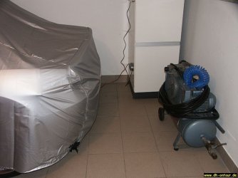

AW: Frage zu Batterieladungserhaltungsgeräten (CTek etc.)
...wird er mit zunehmender Leitungslänge zu einen (unwirksamen) Höcker.....
..bei dem Querschnitt und 2-3 Metern dürfte das doch ziemlich egal sein! &:
Ich habe es auch in der Garage und führe die beiden Anschlüsse direkt zur Batterie. Der Kofferraum wird komplett geschlossen. Die Leitungen sind so dünn, dass sie dem Gummi keinen Schaden zufügen:
Grüße, Herbert
