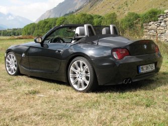

das Bilstein B12 Fahrwerk ist "ein Karton" mit 4 Stoßdämpfern und 4 Federn. Die Stoßdämpfer sind eine Bilstein Entwicklung und werden in Ennepetal gefertigt. Die Federn werden bei H&R zugekauft. Diese Federn sind allerdings auf die Stoßdämpfer abgestimmt (Fahrwerk) und sind nicht mit den H&R Federn zu vergleichen, die es im Handel zu kaufen gibt.
Ich würde empfehlen, dass SWP auch bei Bilstein B12 einzubauen. Angehängt findest Du meinen Z4 mit einem B12 Fahrwerk plus SWP und H&R Distanzscheiben.
