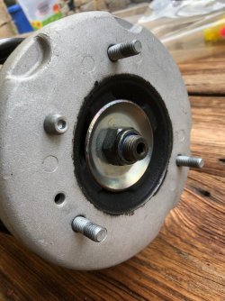

Bei den Serien-Domlagern sitzt die Kolbenstange vom Dämpfer ja mittig zwischen den 3 Gewindestiften vom Domlager.

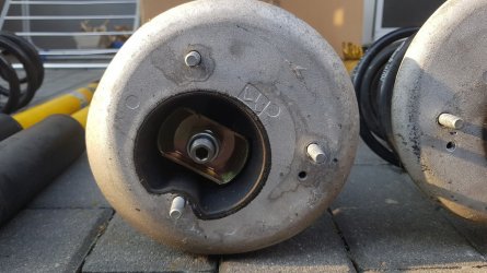

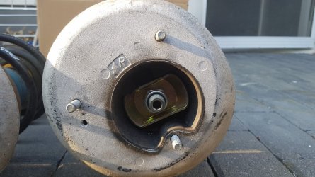

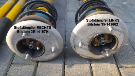

Bei den Domlagern, welche bei mir verbaut waren, sitzt die Kolbenstange außermittig und es gibt ein linkes und ein rechts Domlager.
Hinzu kommt, dass das Lager L auf dem Stoßdämpfer rechts und das Lager R auf dem Stoßdämpfer links verbaut ist.
Kann jemand sagen, was genau da für Domlager in meinem M verbaut waren? Eine Teilenummer konnte ich nicht finden...
Ich habe schon irgendwo gelesen, dass man mit den asymmetrischen E36 M3 Domlagern dann natürlich mehr Sturz fahren kann.
Aber die, die ich bei mir ausgebaut habe, entsprechen optisch nicht den E36 M3 Domlagern.
Vielen Dank im Voraus!
