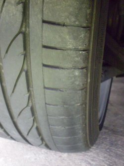

Für was braucht man ne achsvermessung nach dem Einbau ?
AW: Frage zu Einbau H&R Federn
Der Sturz bzw. die Spur müssen nachgestellt werden ! Nach erfolgter Tieferlegung klappen deine Hinterräder zb. extrem nach innen!! Ist optisch einwandfrei zu sehen,dh. deine Hinterreifen stehen nur auf den Innenkanten ! Nach dem Sturz korrigieren sieht das dann wieder besser aus ! Trotzdem fahren sich die Reifen nicht gleichmäßig ab! Das Problem haben ,glaub ich, alle mit tiefen Zettis !
Das sieht dann so aus !
