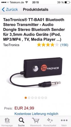

Das kann ich empfehlen, billig und ohne Probleme zu benutzen.
Wenn du den klinkenanschluss nicht hast, der ist simpel nachzurüsten.

Vielen Dank für den Vorschlag. Da jedoch Aux tatsächlich nicht vorhanden ist, macht es imo wenig Sinn dies nachzurüsten, wenn ein direktes BT-Modul gleich viel oder weniger Aufwand macht. Ausserdem müsste die Qualität bei Einspeisung des Audio-Signal direkt über den Anschluss des CD-Wechslers etwas besser sein. Die Lösung fällt also vorerst weg.
