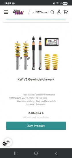

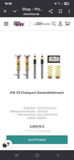

Also ich hatte beide im Z4M..damals hieß das nur Clubsport heute heißt es wohl V3 Clubsport. Das Clubsport ist anders aufgebaut mit Vorspannfedern.
Das V3 ist für meisten mehr als ausreichend aber das Clubsport kann schon nochmal mehr die Uniballlager mal außen vor.

sorry da muss ich dich korrigieren: Die Abbildung auf der KW Seite ist nur sinnbildlich, das abgebildete FW ist nicht von einem E85/86. Das erkennt man allein an dem HA Dämpfer, wir im Z4 haben auf der HA immer ein Dämpfer mit Ausgleichsbehälter im V3 und V3 CS... wie gesagt die Dämpfer sind 1:1 die gleichen.
Zum Thema Federaufbau: Normalerweise haben V3 Fahrwerke an der VA eine einteilige Formfeder und die CS Fahrwerke eine zweiteilige (KW nennt das) "Rennsportfeder", damit hast du per se recht, das trifft auch auf die E46 KW Fahrwerke zu ABER es gibt Ausnahmen und unsere Zettis sind eine davon, da haben auch die V3 Fahrwerke bereits eine zweiteilige Rennsport Feder an der VA.
Zusammenfassung: Aufbau Z4 V3 und V3 CS beide gleich mit zweiteiliger Rennsport Feder an VA und Dämpfer mit Ausgleichbehälter an der HA. Dämpfer Kennlinie ebenfalls identisch. Federraten unterschiedlich. Domlager VA unterschiedlich.
