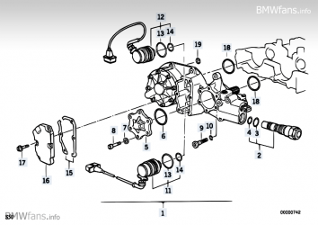

Beim S50 wurde bei mir mal ein ??Vanosfilter?? mitgetauscht.
War das wegen der Einfahrinspektion oder gibts den nur beim S50?

S54 nur der Hauptfilter
S50 Hauptfilter plus "Filterschraube"
Jetzt weis ich auch woher das "Gerücht" es gebe noch einen Filter herkommt -> S50
AW: Frage zu Ölwechsel Z3/Coupe/S54
den vanosfilter habe ich vor kurzem getauscht, da waren 2-3 partikel verfangen, mehr nicht. und das nach 35tkm laufleistung, also absolut unerheblich. gibt es probleme mit der vanos, kann sich ein wechsel lohnen.
