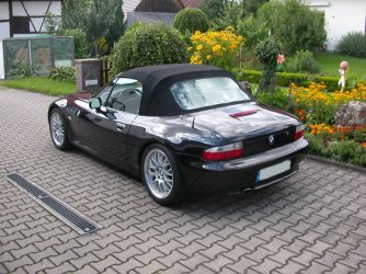

also meine Rückleuchten sind von BMW - waren aber schon immer dran :)

also auch wenn alle schimpfen :j
ich hab InPro heckleuchten und hatte noch keine probleme. die angeblich falschen dichtungen sind meist nur montagefehler :X . naja zumindest sieht man keinen unterschied zu den originalleuchten, ausser im preis :t
